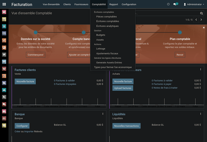

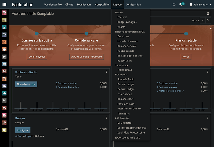

ERP Libre avec @mathben est très prometteur !
Je n’ai pas commencé à documenter la partie comptabilité de ERPLibre. C’est un système ERP qui génère :
  • Grand livre
  • Balance générale
  • Rapport taxe
  • Pièce comptable
  • ETC.
En plus, il y a la conciliation bancaire.
Je t’écris en privé xavier, si tu veux tester la solution ERPLibre.

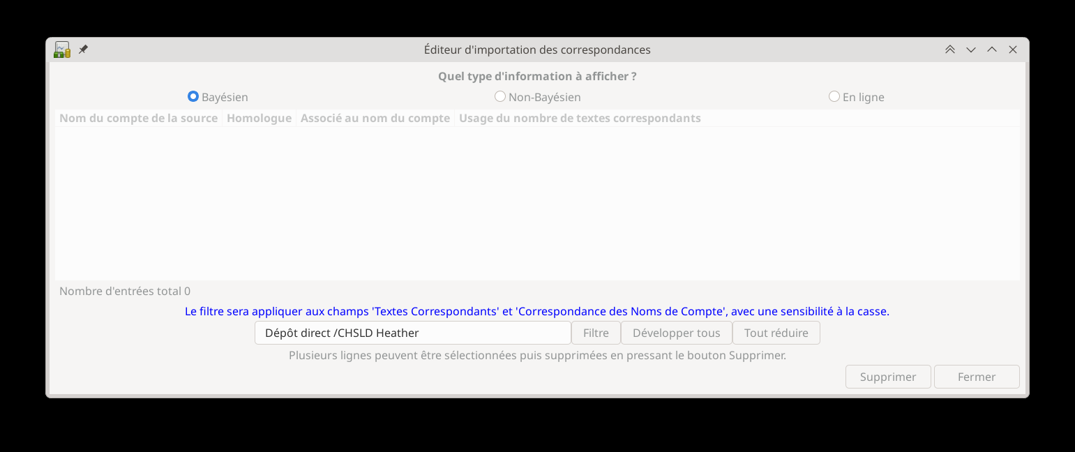

Étape suivante : intégrer les fichiers ofx de notre compte bancaire, et faire la répartition, par exemple “frais fixes d,utilisation” doit aller dans les frais bancaires. Je n’arrives à le faire que ligne par ligne :frowning:
Pas moyen de sélectionner plusieurs lignes avec CTRL ou Maf ; et pas moyen de définir des règles de correspondance (dans Préférences > Importer, pas de place pour définir ces règles, ailleurs, pas trouvé non plus)… une idée ?
J’avance, un peu. J’ai trouvé “Outils > Éditeur d’importation des correspondances” mais la fenêtre est grisée, et je n’arrive pas à ajouter de ligne.
Pour l’aide, je n’ai trouvé qu’une liste mailman. Connaissez vous d,autres ressources ?
Oui, au Québec on a la flexibilité de définir la charte comptable en fonction de nos besoins, même s’il y a de bonnes pratiques, ce n’est pas normé comme en France.
Effectivement, c’est du ligne par ligne. GNUCash fait tout de même des associations probabilistes et avec le temps propose des associations automatiquement pour le compte de chaque dépense. Ce n’est pas parfait cependant.

  • les fonctionalités pour affecter les correspondances des fichiers ofx importés sont relativement plus faciles que lorsque les lignes sont déjà saisies (importées en ofx). Cela peuple l’éditeur de correspondance (menu>outils) mais on ne peut pas l’éditer ! Bizarre, ce serait pourtant simple et facile d’affecter certaines opérations à un compte en fonction de sa description donnée par la banque (frais fixes > administration - frais bancaires par exemple)
