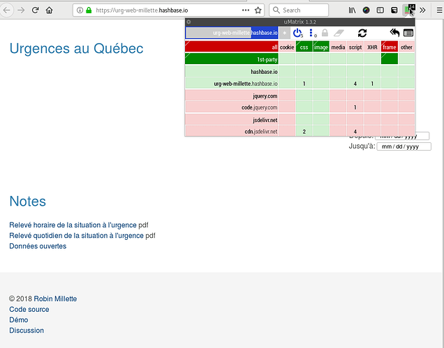

Merci pour la réponse détaillée. Pour SRi aucune idée. Je crois que t’as enlevé tout ce qui avait rapport à Google?
Voici une capture d’écran de ce que ça donne sans modifier les filtres de uMatrix:
En désactivant les filtres pour les 3 sites tiers j’ai un affichage.
Pour les dépendances à des sites tiers, mon intérêt vient surtout d’évaluer la possibilité d’auto-hébergement pour tout site / outil que je croise.
J’ai pas compris la légende non plus… pat (binned) vs. # of records?
À droite j’ai fini par comprendre qu’on pouvait cliquer sur 24 / 48 / pat, si c’était des bouttons p. être qu e ce serait + évident.
C’est full work in progress, désolé.
CDN
Alors oui, éventuellement, on peut bien sûr utiliser les scripts js (et le css) localement, probablement bundlé avec webpack. Je crois tout de même que les CDN ont leur place sur le web, même privé.
Le SRI c’est un hash du fichier. Si un bit change dans la source chez le CDN et que le hash ne correspond plus, le navigateur sonne l’alerte. Comme ça tu peux valider les sources utilisées à partir d’un CDN une fois et avoir l’assurance qu’il n’y aura pas de changement. Ça prend bien sûr https itou pour pas que le hash dans le html soit modifié.
