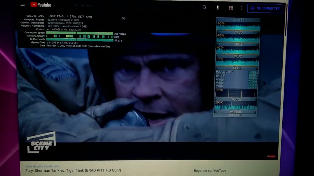

  • AVANT de faire des optimisations, j’ai testé la lecture de A State of Trance Radio « live » sur YouTube sous Firefox, avec lecture forcée en full HD, sans h264ify et sans accélération matérielle, et les températures sont montées à 50-55 Celsius (au lieu de 31-35) mais le bruit du ventilateur était très léger et on entendait très bien la musique avec les haut-parleurs même à 30-50% du volume (et les haut-parleurs ne sont pas spécialement puissants pourtant); puis j’ai mis en pause et laissé la machine tranquille 20-30 mins, et à mon retour les températures étaient à 34 Celsius et la machine était silencieuse.
  • J’ai testé avec une rencontre jitsi meet dans Firefox avec 2 ordinateurs, encore là pas de problème, ça reste entre 46 et 50 Celsius.

    • Initialement pas de différence significative sur l’utilistion CPU (encore 40-60% sur les 4 coeurs durant la lecture 1080p) ni sur les températures (encore 55 celsius), mais je n’avais pas encore redémarré la machine à ce moment là (voir plus bas).
    • Désactiver uBlock Origin lors de la lecture 1080p Youtube ne fait pas une énorme différence non plus, mais en réactivant ça et en redémarrant complètement la machine, là on constate une différence avec l’accélération VA-API activée: les températures se maintiennent à 44-45 degrés celsius avec tous les onglets chargés et la lecture de A State of Trance Radio en 1080p, ou à 41 degrés Celsius si les autres onglets sont déchargés et qu’il n’y a que la vidéo d’ASoT qui joue; à 45 celsius, le ventilateur du processeur est inaudible à moins que je me colle l’oreille dessus le clavier en plus d’avoir le son des haut-parleurs éteint.
    • Puis j’ai poussé l’obscénité plus loin, j’ai streamé une vidéo de jeu vidéo de ton site odysee en 1080p en même temps que ASoT Radio en 1080p, les deux ensemble pendant une demie heure ont pu faire grimper la température à 54-56 degrés Celsius et environ 50% d’utilisation des 4 processeurs, ce qui reste très peu compte tenu que c’est deux streams en full HD, et la machine reste également très silencieuse durant ce temps. Lorsque j’arrête la 2e vidéo, ça redescend rapidement à 45 Celsius.
    • Je n’ai pas poussé le délire jusqu’à streamer 3 vidéos 1080p simultanément, ma connexion Internet ici n’est pas capable de le prendre (et je dirais aussi que personne n’a besoin d’écouter trois vidéos en même temps de toutes façons).
    • La 4K ça marche aussi, mais la lecture de vidéos 4K sur un écran 1080p est inutile et stupide. C’est juste du gaspillage de bande passante et de performances.
Rendu là, je ne constate toujours pas de problème pour un usage normal (et pourtant, je n’ai même pas booté Fedora dessus, j’ai juste utilisé le PureOS déjà installé, qui n’est pas aussi à jour et optimisé). Mais j’ai quand même fait quelques optimisations supplémentaires (enfin, ce qui est possible dans Firefox ESR, qui n’est pas aussi optimisé que les dernières versions de Firefox):

C’est pas des blagues là, @love regarde et écoute cette vidéo où je tente de faire chauffer l’ordinateur en utilisation normale et il reste 100% silencieux même en écoutant deux vidéos HD avec un tas d’onglets et 21 fenêtres de LibreOffice ouvertes:
Pas de problème visible ou audible, je ne peux donc rien faire de plus…

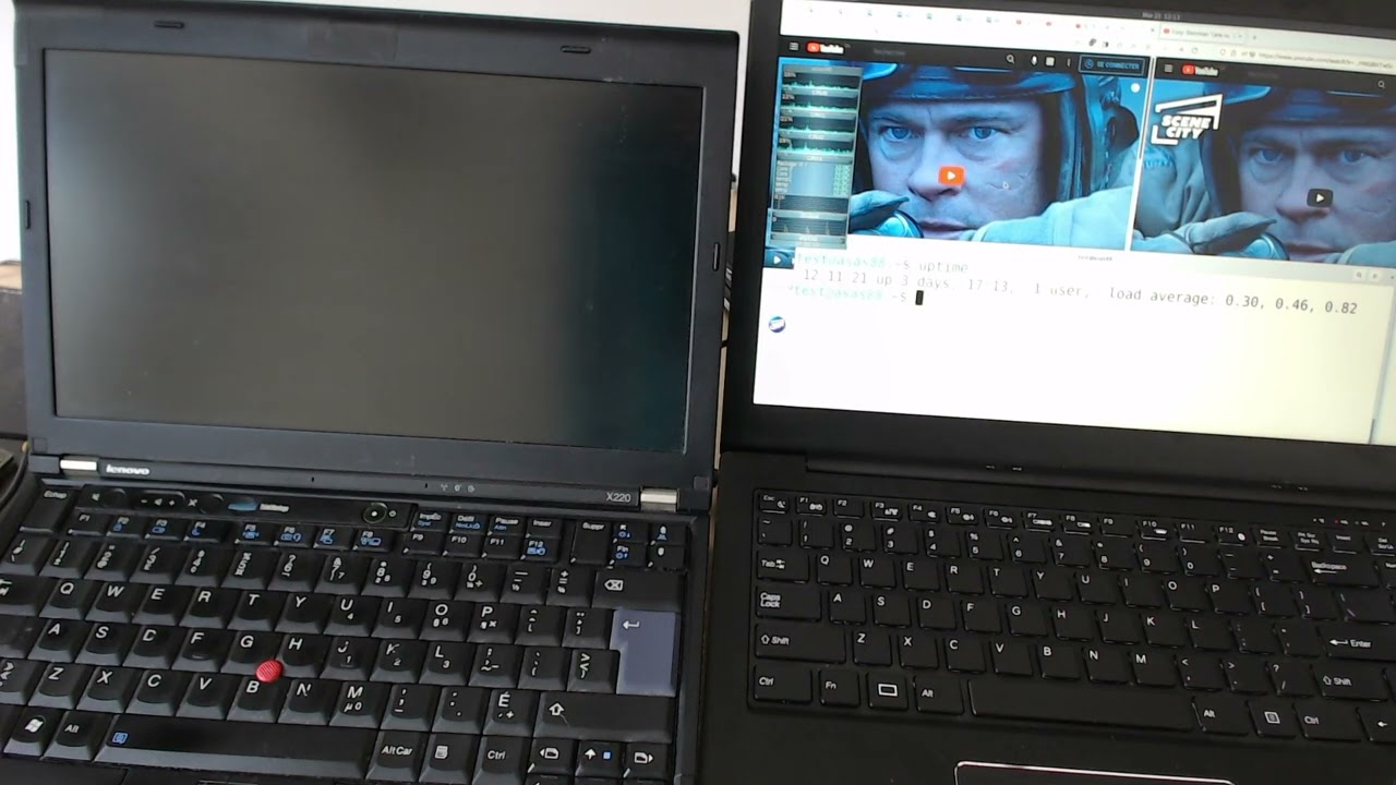

Un autre banc d’essai, pour comparer cet ordinateur au mien, à visionner avec de bons écouteurs:
Encore là je constate qu’il est bien plus performant et silencieux (à 3 minutes dans la vidéo, par exemple) que mon propre laptop (qu’on entend bien à 1 minute 50 secondes).

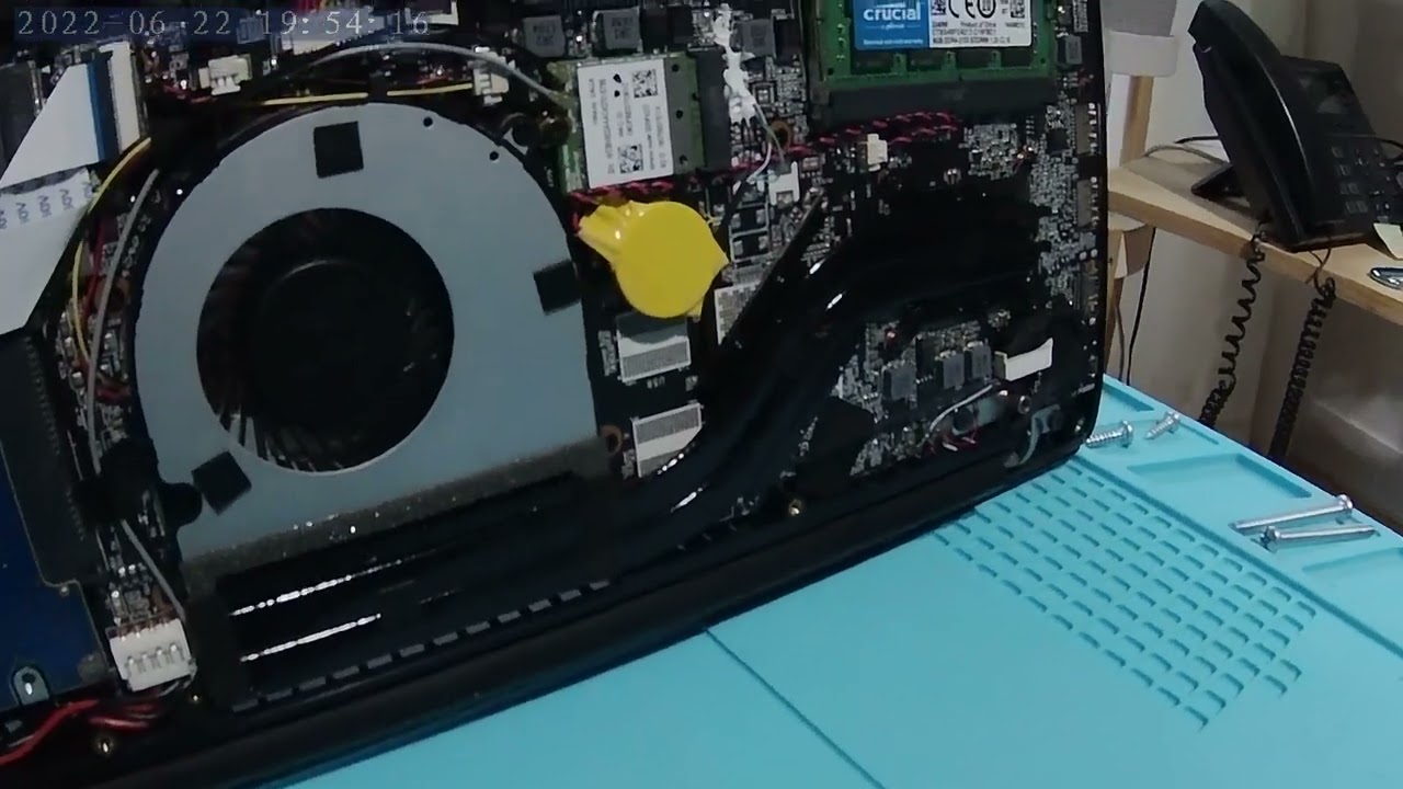

Bonnes nouvelles supplémentaires pour @love: puisque je viens d’acheter de la pâte thermique de qualité (de l’Arctic MX-4—j’ai choisi ça plutôt que de la MX-5 ou MX-2, pour une panoplie de raisons trop longues à expliquer ici), j’ai décidé d’être extra fin et de démonter tout le Librem jusqu’au processeur (et chip graphique) pour enlever l’ancienne pâte thermique d’origine noname, qui était tellement durcie que le heatpipe était essentiellement collé au processeur (j’ai dû prendre un séchoir à cheveux et tirer assez fermement pour le dégager) et il a fallu que je gratte fort avec mon ongle pour enlever la couche de 1mm (ben trop épaisse…) de l’ancien truc thermique générique sur le processeur et GPU, l’alcohol à friction ne suffisait pas. Ça avait l’air de ça, avant :backhand_index_pointing_down:
Juste après avoir détaché/décoincé le heatpipe:
Grattage intensif de la pâte OEM épaisse collée sur le heatpipe:
Des « flocons » solides de pâte OEM retirée:
Bref… Ark! Typique des pâtes OEM :face_with_steam_from_nose:
J’ai donc tout nettoyé, remplacé par de l’Arctic MX-4, et réinstallé le heatpipe. Résultat: maintenant, lorsque la machine est allumée:
  • Quand on ne fait rien de particulier, le ventilateur est éteint et la température se maintient à 34-36°C sans aucun besoin de ventilation.
  • Quand on applique des mises à jour dans Synaptic, le ventilateur est éteint la majorité du temps et s’allume à l’occasion lorsque la température dépasse les 45-50, mais il s’allume à peine 2 à 3 secondes et s’éteint tout de suite après car sa température a alors chuté extrêmement rapidement. Lorsque les mises à jour sont terminées, même avec le ventilateur éteint, les températures retombent à 34-36°C et restent stables.
  • En lisant les vidéos sur YouTube (avec Firefox et ma configuration de décodage matériel des vidéos), la température se maintient alors entre 41 et 45°C, même avec aucune ventilation. L’ordinateur ne fait aucun bruit, tel qu’on le constate dans la vidéo ci-dessous.
Ainsi, comparativement à précédemment… juste en changeant la pâte thermique, j’ai fait abaisser les températures encore plus. Les températures sont similaires « dans l’absolu », mais la différence c’est que maintenant le ventilateur n’a même pas besoin de s’allumer pour maintenir à peu près les mêmes températures (on passe de « 45°C avec ventilation légère » à « 41-44°C avec aucune ventilation » pour la lecture de vidéos sur YouTube, par exemple), et s’il a besoin de s’allumer, il aura besoin de ventiler moins fort et moins longtemps.
Déjà à la base la machine était froide et silencieuse, mais là elle est encore plus froide que la norme, pour un usage normal c’est presque/pratiquement une machine « passive cooling » à mes yeux. Y’a pas plus winner que ça, et là, ça m’étonnerait franchement que tu la trouves bruyante… si t’y vois encore un problème de bruit, j’ai bien peur qu’aucun ultraportable moderne ne te satisfera.
