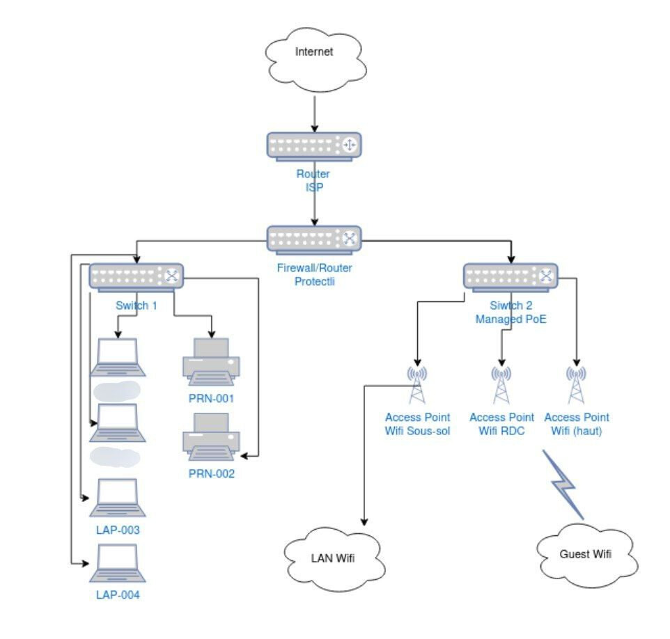

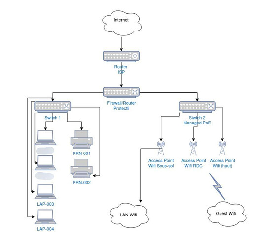

Voici un schéma réseau (avec quelques erreurs), pour une maison de 3 étages (un contrat récent).
Les access point sont des Grandstream GWN7670 (avec Wifi 7), branchés par fil (« backhaul » filaire). J’ai choisi cette marque car leur « contrôleur » est embarqué dans chaque appareil et un compte cloud n’est pas requis (mais possible) - pas libre mais mieux qu’être obligé d’avoir un compte cloud + contrôleur à installer dans une VM (Unifi). Bonne couverture mais surtout Wifi 7 était un critère important.
