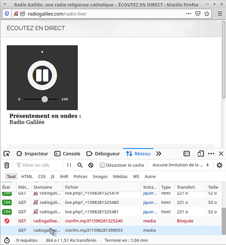

La méthode est « simple »: utiliser l’inspecteur réseau des outils de développement web de Firefox ou Chrome.

Merci beaucoup les 3 URL fonctionnent très bien. J’ai essayé de les trouver moi-même en faisant clic droit sur la page de radiovm et j’ai cliqué sur inspecter les propriétés d’accessibilité. Dans la nouvelle fenêtre j’ai cliqué sur l’onglet réseau. Par la suite j’ai cliqué sur rechargez qui est sur la 1ière ligne. Dans la colonne DOMAINE je vois bien radiovm.com, mais je ne vois pas l’URL dans les autres colonnes. Est-ce que je suis au bon endroit pour trouver l’URL. Merci
Oui, mais il faut ensuite démarrer le lecteur audio pour qu’il charge l’url du stream, de manière à ce qu’il apparaisse à la suite des autres urls.

Bonjour Hélène,
Voici une capture d’écran d’un lecteur audio web,
avec la console réseau des outils de développement de Firefox.
J’ai cliqué sur le bouton de démarrage de l’écoute audio;
le lecteur charge alors le flux mp3, qui apparaît à la suite des urls.
il suffit alors de le copier à l’aide du menu contextuel
(un clic droit sur ce nouvel item apparu dans la liste).
Merci beaucoup, j’ai trouvé sur la 2ième ligne.
