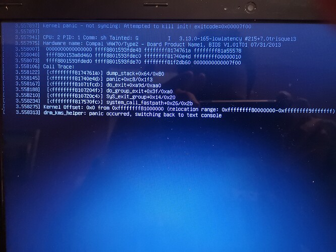

Bonjour jai tenté de faire une mise à jour à trisquel 8.0 …au départ javais un erreur :
Could not calculate the upgrade
An unresolvable problem occurred while calculating the upgrade.
This can be caused by:
  • Upgrading to a pre-release version of Trisquel
  • Running the current pre-release version of Trisquel
  • Unofficial software packages not provided by Trisquel
Par la suite jai réussi à forcer linstallation avec les commandes suivantes:
sudo apt install -f
sudo apt install --only-upgrade apt
mais linstalllation semble partiel , il a manque d`espace sur la partition du système os à ce que jai pu voir… . jai un partition system plus restreindre et une grande partition avec beaucoup despace pour lusager… cette partition pour lusager est encrypté..
Quand jai redémarré, cest a ce moment que jai eu lerreur mentionné ci-haut dans le message.

Je vais inclure le screenshot de lerreur du boot à ce message aussi.
